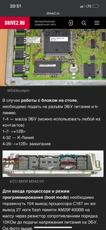

Попробовал k+dcan,тоже не получилось,подключение для ms43 вообще как выглядит?
    2,8 МБ · Просмотры: 13
Фото шилдика на блоке можно?
Не дописали.
Для перевода ЭБУ в режим программирования, необходимо до подачи питания на него замкнуть 104 ногу процессора C167 (24 ногу FLASH памяти AM29F400BB) на массу через резистор порядка 10К
Я сразу сделал щуп с резистором. Без резистора подключаться не пробовал
Не дописали.
Подключился резистором,все хорошо,дело было в подключении к k+dcan
