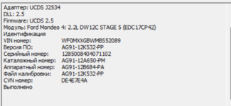

Pcm flash + UCDS кабель не считывает прошивку - доходит иногда до 20% и пишет неудачно, что может быть ? Родные прошивки vbf через UCDS пишутся без проблем (считывать UCDS не умеет). Нужно скачать чтоб отправить на калибровку.

Смени адаптер.Хотя бы см2.,UCDS даже ори (их есть у меня) не ставится продвинутостью.Даже скорость приема/передачи хромает..Чо уж говорить об остальном..
71 модуль в бенче должен делать
