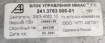

Можно фото ЭБУ и приложить считанное?

Этот блок читается - пишется по к-линии в бут режиме. Т.е. как минимум, цепи питания, процессор и к-лайн трансивер живые (ну если он действительно пишет, а не делает вид, и вычитанное после записи равно записанному). Далее, блок на авто живой? авто заводит? если нет - скорей всего проблема софтовая, блок не стартует. Качайте сток на чиптюнере по этикетке блока и пишите. Если заводит - попробуйте в комбике раздел диагностика, прям кабелем в разъем блока. если выйдет - ищем косяки в проводке / сканматике. Мож в сканмате к-лайн трансивер выжгли, по кан работает, как вариант.

Вычитано корректно. комбик на диагностику выводит. Ищите проблему в проводке, кабеле, сканматике.
В блоке почти сток. 2 байта изменены (мож ошибку потерли какую)
Сток ваш. пролейте комбиком. Что-то не открывает чипэксплорер ваш файл в отличие от стока...

Ваш с исправленой КС

Но я бы туда E0000357 залил. Только беда этих машин в дохлых ниточных ДМРВ, и живых их уже не найти. Под пленку переделывать лучше.
