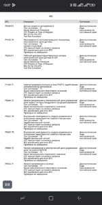

Всем привет, фф2 2006 год автомат, чел менял мотор, теперь не запускается, при запуске один раз прыскают форсы и все дальше не крутит стартер, висят ошыбки, прилагаю, поделитесь мнением куда копнуть
Тут у вас ошибок несколько по причине которых нет запуска
Стартер крутит но только импулсы начинают идти тут же остонавливается выключаю включаю зажигание стартер крутит импульсов нет как только появляются стартер тут же сатухает
На p0336 обратите внимание, а лучше ОСЦИЛЛОГРАФОМ сигнал посмотрите
если контрактный мотор стоял с механической коробкой то нужно просто поменять колокольчик для датчика коленвала. на механику и автомат они разные
Да это сделанно было
Открутил я дпкв залез камерой а там, заклепка вылетела с пластины моховика и била по дпкв вобщем снимать коробас смотреть
