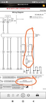

Всем привет. Притащили nissan cefiro a33 2.0 литра АКПП, он же nissan maxima, только правый руль. Не заводится.
Знаю их распространенную проблему с массой, собственно здесь такая же проблема. Самое интересное в том, что если подключить диагностику в обд или же просто замкнуть контакты массы 4 и 5 между собой в обд, то запуск есть.
Если подробней, то пятый контакт обд разъема достаточно кинуть на массу. Судя по схеме, этот 5 контакт едет в коннектор F46, и в этом типа коннекторе соединяются все слаботочных массы, а именно самое важное, экраны датчиков, питание катушек и т.д. Но нигде не инфы, что это за коннектор и где он находится. Не хочется весь салон дербанить. Фото схем приложу
