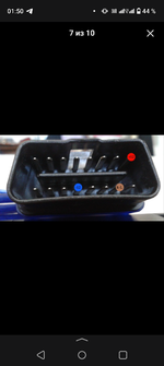

Открой хелп в комбике там точно все есть

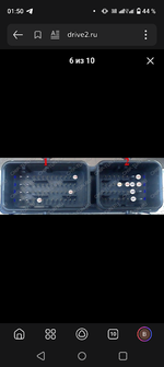

Вот в 4 строке написано, на каких ногах может быть к- line, посмотри в своём разъёме комбикаВот подключка с официального сайта:
Согласен, это же не канВообще этот ЭБУ должен читаться с неподключенным сканматиком к ноутбуку, просто в одном из положении переключателья должен прочитаться и записаться (идентификация работать не будет).
НетуKKL VAG есть? Собери сам проводами и попробуй.
Чего верно, у тебя разъемы в эбу не правильно вставлены. Возможно что ты и сжёг его уже, таким подключением.В проводах все верно от и до ….
У него все верно, он же написал, не хочет слушать и слышать - пусть ищет дальше.Универсальный кабель есть?
