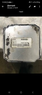

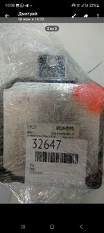

Всем доброго дня, Opel Vectra b 98 г х16хеl родной эбу помер, купили такой же, как подружить с иммо? Можно попробовать вытащить данные со старого перелить в бу? или обнулять бу? Чем сделать?

С родного карпасса есть?
А оборудование какие есть?
Carprog + Opcom без проблем.
В гугле забанили чтоли?
Но если родной живой
Car prog едет, оп ком в наличии , спасибо, уже в принципе все нашел
Без родного эбу они не поможет потому с иммо надо будет перепайкой карпасс вытащить если был бы родной живой и см2 я бы помог вытащить карпасса
