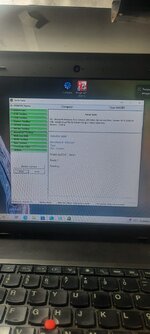

Переустановил винду.
До этого PIASINI работал без нареканий.
Сейчас ни как не могу установить Драйвера PIASINI, окно проги зеленым не подсвечивается.
Подскажите, может кто сталкивался, есть решение?
Буду очень признателен за ответ!
Вот у меня такая же херня вылезает, как проблему решил?
Так, на вин 10 поставил, следующим образом, кстати описан на предыдущей странице. Заходим в тестовый режим, перезагружается ноут, если все правильно сделали в правом нижнем углу будет надпись что это тестовый режим, ставим дрова(в обычном режиме писало что возникла проблем к с установкой), выходим из тестового режима (все делается через командную строку), перезагружаемся и все. Работает.

Спасибо, запустил с отключением цифровой подписи с первого раза на вин 10 х64

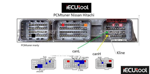

Добрый день!
Найдется распиновка для ЭБУ Ниссан Теана 2011г ?
    2,6 МБ · Просмотры: 5
    6,2 МБ · Просмотры: 6
Процессор SH7058. В Хелпах именно такого блока не нашел.
