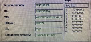

Все ключи потеряны. Мне нужен PIN, чтобы прописать новый ключ.
Держи
    4,6 МБ · Просмотры: 38
Впереди Пина надо ноль поставить
Иммо 4, пин не поможет. Учите мат. Часть :)
Тогда, пожалуйста, подскажите, что именно мне нужно, чтобы приучить новый ключ.
