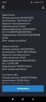

Добрый день. Подскажите какое программное обеспечение, самое последнее для вариатора (8K1927155A)?

Спасибо за информацию. Наверное не устранить дергание при старте.
После отпускания тормоза необходимо подождать, чтобы стартовая муфта сцепилась. Но если нажать на газ, иногда в городе не проехать, то начинает съезжать и как будто резко муфта соединяется. Очень похоже, когда сцепление бросаешь.
обновите и пробуйте
Может проще поменять стартовый пакет и сделать адаптацию
Ошибки какие
стартовый заменен, прошивка заменена, ошибок нет. возможно адаптация, как то плохо прошла. спасибо за помощь
