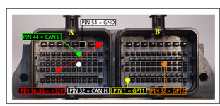

люди добрые подскажите как подключить данный блок на столе пцм 71 модуль
и так пробовал нет связи
в515hj04 смотрел вроде 17 бош
нет изначально так и подключалсяИ так не хочет?

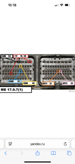

Всегда так цепляю и все ок
у меня ватт и +1216 и 53 пин постоянный + или зажигание?
От зажигания вроде нужно и питание в автомате PCMу меня ватт и +12
тоже самоеОт зажигания вроде нужно и питание в автомате PCM
1762, в нвстройках пцм убрал галку с каналов GPT и все поехало, два блока прошил ужеА процессор какой выбираешь в 71 модуле. Тебе нужно выбирать 1762.
