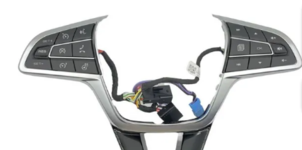

Здравствуйте,Веста НГ ,сам ими занимаюсь вот подогрев ещё не могу понять, стоит кнопка физически но она не работает,я читал драйв там замена шлейфа только вроде , но хотелось бы знать как узнать что шлейф под замену ,или пины с обратной стороны добавлять я ещё не делал просто , сколько вариантов там подключения бывает и какие со шлейфом или без шлейфа ,обсудим?

по фото я не понял вы разобрали что? там нет электросхемы

Щас проверил ,у меня пустые эти пины 7 и 10,менять улитку походу ,сам пред имеется,и кнопка на руле имеется, скоро фото скину ещё ,если они пустые в любом случае замена шлейфа? Можно как то выйти экономно на своей улитке?

Снять подушку с руля и посмотреть есть ли блок управления и какие провода с улитки идут: 4 серых кембрика - с подогревом. 3 - без.
Ищите в интернете, подушка снимается без прокола руля. Проверено.

Всё спасибо понял доходчиво всё
