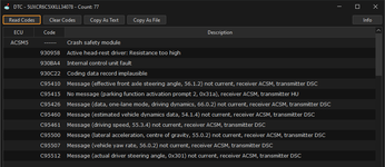

Доброго дня : вот актуальные состояния по фа , софту и ошибкам :

Тут нечего "восстанавливать" - ACSM5 исправен...не хватает правильных кодировок под комплектность для USA.
"930BA4 Internal control module fault" регистрируется из-за несоответствия "пакета данных" передаваемых и получаемых по FLEXRAY для остальных систем на борту авто.
Решается КОДИРОВАНИЕМ. Но поскольку блок от европейки то набор данных различен, и не возможно идеально их совместить в варианте: "АВТО с CR63 ,а один блок ACSM5 c CR61".
Можно попробовать вручную в FDL кодировании подобрать "набор данных" ,который будет удовлетворять обе стороны....но это КАСТЫЛЬ".
Если Вы вернете блок/донор обратно на борт авто с индексом CR61 то все пройдет в автомате.
Соответственно для Вашего авто ищите ACSM5 с американки CR63 и соответствующим парт номером.
