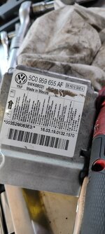

Всем привет. Имеется jetta 2016 года , с дохлым блоком srs. Купил такой же блок,с таким же номером. Пробовал кодировать odis online, но безуспешно. Блоки на них кодируются один раз только. Требуется обнуление блока для кодирования с помощью odis. Кто может помочь? Не бесплатно конечно.Слышал что как то можно обнулить с помощью инженерки. Фото блока прилагаю
Спасибо
    2,5 МБ · Просмотры: 10
Спасибо
что бы обнулить, нужно считывать софт, а если блок цифра в цифру буква в букву, то далжно работать, только защиту снять и все
Не даёт,я уже пробовал. Блок цифра в цифру. Слил eeprom со старого и залил в новый. Висит куча ошибок не стираемых и ошибка b200045. Есть возможность это исправить? Или дамп обнулить?
