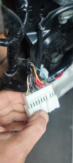

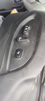

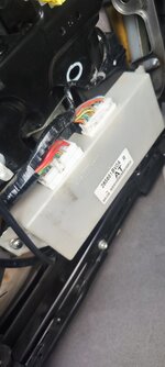

Доброго времени суток. Обратился клиент, купил сиденья на разборке по его словам, с nissan skyline. Больше информации об автомобиле нету. Я так предполагаю Infinity ex25/35 2010 года рестайлинг такие сидушки пошли(возможно не прав). В общем и целом, желание клиента, впихнуть их в санта фе первого поколения. Цель подключить подогрев сидений и электро регулировки. Под сиденьем идет блок 2856518. Может у кого есть распиновка разьемов водительского и пассажирских передних сидений и блока под ним. (Кресла с праворульной машины)

EX-35 2010 ГОД пробуй
У тебя это сиденья с памятью.
Тут смотри раздел MEMORY SYSTEMS
