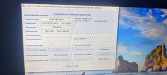

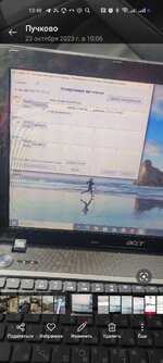

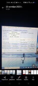

Приветствую всех, Шкода Октавия А5 1.8 2011 DSG7, поменяли мне в сервисе новое сцепление и новый мехатроник всборе(плата была чистая), но почему-то залили прошивку не от моего авто, коробка едет, переключает, ошибок нет, адаптацию проходит, но есть микро толчки, особенно на сбросе передач, подскажите, может на это влиять, что стоит прошивка, которая должна стоять не по vin? И можно как то всё-таки прошить под мой vin? Прикрепил фото, что стояло и что сейчас.
В Лс могу подготовить
