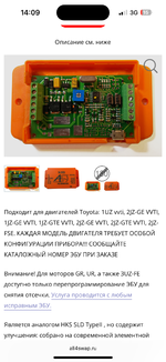

алл4свап магазин называется. Коробочки разные для JDM продают.
