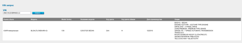

Здравствуйте! Нужна последняя прошивка на акпп Инфинити G37S RE7

Я нашел такую x985A_1XJ3A.b еще не пробовал пока на работе не знаю последняя она или нет и как себя поведет и вообще подойдет ли она мне
не занимайтесь ерундой.. ваша прошивка для рынка китая на 10-12й год машины. если есть сомнения в её правильности к машине-пробейте по вин в каталоге.
а обновы обычно есть только для пиндосов. можно, конечно попробовать и штатовскую, если есть сомнения. но, на исправной коробке, это врядли будет заметно. а если коробке хана-то прошивки не помогут)
это на 37й кузов, для Q50 сша и канада
А в каком каталоге а то я смотрел и не мог найти. Да у меня пиночки есть путается в скоростях многие пишут что с заменой прошивки проходит
А где можно взять 31039-x628c эта по моему моя последняя
взять это врядли. купить-возможно..
может не стоит гадать? напишите вин, так яснее будет что надо и что подойдет.
если для штатов-то X352C обновляется на X623C. купить можно тут- стоимость вроде 53 бакса. это в dat. формате под консалт. если нужно в бин под флешеры-скините в личку, переделаю
Jnkcv61exbm460112
Спасибо большое!
Это от какого авто?
от такой же, для европы
А если от Америки залить как себя поведет? Размер файлов одинаковый
X985A и X187E. X985A говорят апгрейд Америка
издеваетесь? потратьте уже 15 минут, да проверьте.
з.ы. размер у всех файлов для этого блока одинаковый. их сотни
Хорошо буду пробовать 😂
ну и? как успехи?
Прошил накат действительно стал ощутим проехал 800 км пиночки опять появились сегодня америкосовскую попробую
