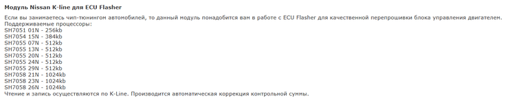

Вот
    1,7 МБ · Просмотры: 4
sh7051 - тогда чему вы удивляетесь - пытаясь прочитать его PCM в котором не заявлен этот процессор?! Вроде как у Алекса в EcuFlasher этот проц заявлен!
это авто не прошивается,развели сыр гам
