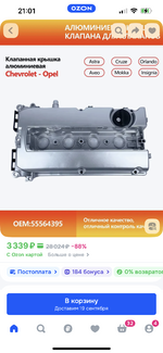

Смесь потерли 0171.72и по дк1 2А01
Даже на озоне
    2,2 МБ · Просмотры: 9
Мембрану менять 25мин дел в сток крышке
