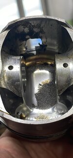

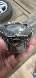

Добрый день ford kuga 1.6 турбо мкп эбу Med 17.0.1 считан pcm 71 .Форсы проверку прошли на двух стендах у разных людей ситуация следующая прогар поршня. Поршня кованные СТИ пробег на них не больше 10 тысяч была капиталка .Катализатор убран сразу с капиталкой двс .Клиент поехал на прошивку евро2 с его слов при ускорение или обгоне после евро2 появился звук детонации и поехала как до этого не ехала не было такой прыти я так понимаю прошивка евро2 с тюном после репрога проехал он около 1500км и прогар поршня можно проверить файл подтвердить или исключить софт
