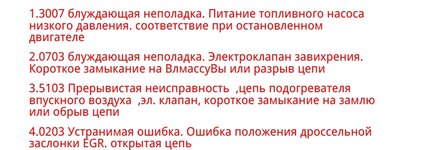

Здравствуйте, есть сомнения по поводу правильности прошивки? По заявлениям владельца экология отшивалась (предыдущим владельцем). Из того что видно: физически заглушен ЕГР, снят бак с иолисом, заглушены трубки на датчик противодавления сажевого фильтра, удалены вихревые заслонки и Swirl, удалена система изменения потока воздуха в обход интеркулера на холодную. Сняты разъёмы. Дымит при ускорении, расход по заявлениям владельца завышен. Топливная, впуск, выпуск в порядке, есть активные ошибки - скрины прилагаю, прошивку тоже. ЭБУ Bosch EDC 15C2 HW 0281011133, SW 1037364400. Помогите с тем как поступить дальше?

В прошивке неверно сделана экология.
Тюнинг присутствует, но сделан с ошибками, поэтому и дымит машина

Понял. Что именно входит в коректную переделку.
Исправление экологии и отключение лишних ошибок, переделка тюнинга, понижение дымности и расхода
