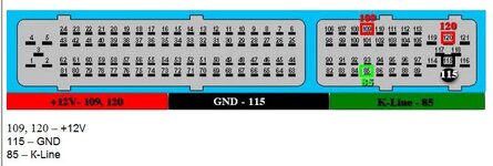

Помогите с распиновками новичку)

Теана j31 2006год
А56 z98 не подошла, хотя может смотрел в неправильную сторону(
    46,2 КБ · Просмотры: 16
держите распин под jtag

Спасибо други! Буду пробовать!
