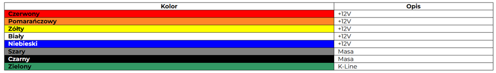

Подскажите, пожалуйста, распиновку.
    3,2 МБ · Просмотры: 42
    3,8 МБ · Просмотры: 43
Этот кабель называется 14P600KCK4 или K4K Cable.
Он нигде не применяется.
Распиновка у него настолько тупая, что проще использовать универсальный кабель или Powerbox от Pcmflash.
Внутри вот такое "долботяпство" напаяно!
Плюс минус К линия. Остальное тупо на массу. Не вздумайте это никуда подключать.
Этот кабель можно просто выбросить или распаять на запасные провода в копилку.

БааракаЛлагьу фиикум. Пытаюсь все также Bosch me2.0 считать. Им подключиться пытался, ни в какую не берёт.
Ва ййака БаракалЛаху фик.
Не надо пытаться. Иммобилайзер без подключения к машине будет отпинывать все попытки подключения.
На машине надо делать. Ну может максимум на диагностику выйдет на столе. Но это уже другая тема.
