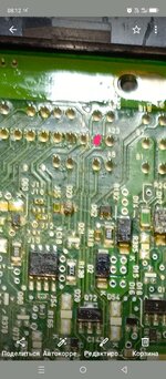

Всем привет. Блок e6t44372 lancer 9. Нет минуса на управление реле бензонасосом. По схеме им управляет транзисторный ключ в блоке управления. Вызвонил на плате этот контакт, но от него визуально дорожки ни какие не идут.
Может кто сталкивался с таким блоком, подскажите где находится этот ключ на плате? (На фото красная точка)
Между слоями может идти дорога, вызванивай методом тыка, или на палец наматай фальгу на один из щупов и пошел по плате
может Q30
Сделай фото с другой стороны.
