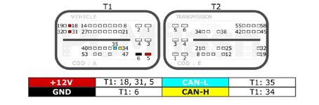

Добрый день, купил Сканматик 3 ПЦМФлэш и модуль 63, но не хочет читать и идентифицировать. Подключил по следующей схеме, не знаю где найти официальную информацию. Ни в какую не хочет читать, стоит ли залить ваш файл БАТ не смотря на сбой соединения?
На столе читает
Схема такая, но на сто процентов не уверен, нашел на форуме Сканмастерс

пробую по этой, но у меня на связке проводо can-h белого цвета, но все равно не читает

Не хочет подключаться. Можно ли пробовать залить не смотря на это?
прочитал, надо было опцию line L выбрать
