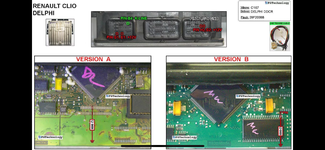

Помогите!
Чем вычитать FULL ?!
Желательно CombiLoaderom!
    163,1 КБ · Просмотры: 5
Процессор С167. Комбик в базе… корпус резать или сверлить для доступа к Boot (если клонировать). Если нужен тюн-то по идее Кесс и Галлетто справятся… Смотря какая у Вас задача
Задача отключить IMMO, нужен FULL FLASH! Значит буду работать Комбиком!
Ещё бы подключку бы найти
Распин вроде как этот!
