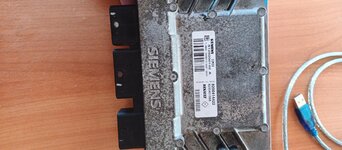

Скопировал епром с ЭБУ родного залил в блок донера, запуска нет. Может кто-то сталкивался. Как привязать?
    3,5 МБ · Просмотры: 11
Нужно писать full EEPROM+MPC или делать Virgin (готовить EEPROM под привязку)
А фулл в БСЛ записать если со вскрытием?
Ktag 252 протокол. Читайте full и пишите в донора.
Там в оригинальном какая-то кривая прошивка стоит. А потом сможет калибровщик сделать нормальную прошивку Е2 тюн без родной ?
Конечно сможет, на крайний случай сток найдет.
