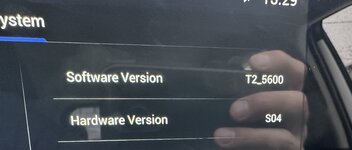

в system такие данные по прошивке нарисованы

Там где software version T2.... - не делается, если SWX... - делается
да спасибо, уже вкурил. Мануалы от китов попереводил нашел что там есть SWX и Т1,T2. Т2 совершенно подругому обновляется с флешки ну и соответственно разница в прошивках....
