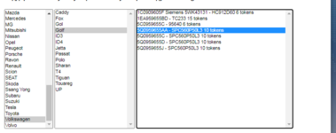

привет всем, чем скинуть 5q0959655aa от вага гольф мк7 данные сидят в д флеш на spc560p50... вычитать не проблема, сделано..... ни один из калькуляторов не грызет его... ладно копал по байтам...пару раз заливал... но все равно не то ...
может кто нибудь подскажет в каком калькуляторе есть данный блок или поможет с чисткой ?

на hexguru аналогичные кальки iprog

Пробовал чистить iprog'ом, там якобы по кан шине без вскрытия, чистит... Ну да по дозу cleared... Ok... По факту просто надпись при опросе повторно снова авария висит...
В оранж 5 есть кальк.
ооо .... спс за инфу, короче пора уже и оранж прикупить.... все без него как то вошкался...
