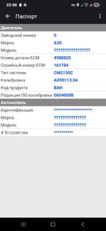

И подкажите нашел програму ах90113.04
Залил машина с ключа не заводится и с реле стартера если замкнут то все работает прошивке разьние или как
    1,1 МБ · Просмотры: 24
    474,9 КБ · Просмотры: 25
инсайтом или калтермои тип реле блокировки стартера поправьте
Или могу в файле поправить
писали файл чем ?
понятно
конфиг поплыл
ставьте калтерм
со сканматиком работает
все сделаем
