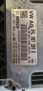

Ищу сток прошивку Skoda Oktavia 5E 2017 ( EDC17C74 ) - со слов хозяина история началась 3 года назад - то плохо тянула , посоветовали сажевый убрать и соответственно прошить. Потом и егр убрать и дополнительно прошить и сделать сразу какой то stage, потом утечка воды или антифриза , масло поджирала , кучу ошибок вываливала - потом новый сажевый купили , поставили егр обратно ( а между делом ещё 2 раза меняли радиатор ну типа течь есть) и снова прошили но она толком не ехала .... короче с машиной за 3 года никто нормально из мастеров и не справился .... хочу попытаться залить сток нормальный и дальше нормально диагностировать машину ( сейчас кстати постоянная регенерация идёт и поджирает топливо, воду, масло). Считывал и PadFlasch и FoxFlasch на столе - на машинах пока побаиваюсь - ( новичёк как говорится ) но иденты получить не смог кроме
вот этого:
Infineon Tricore TC1793
OTP Protect: 0x10000 -- 0x13FFF
OTP Protect: 0x14000 -- 0x17FFF файл считаной флешь прилагаю и фото с маркировкой блока тоже
Блок BOSCH 04L907309R HW22
Спасибо заранее всем кто откликнется.
    209,2 КБ · Просмотры: 3
