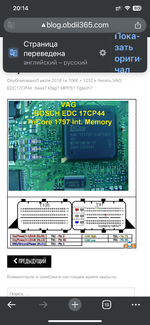

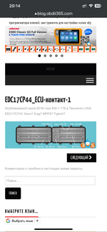

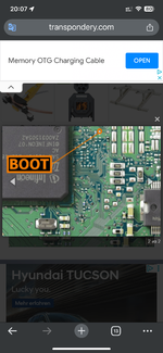

Добрый день, помогите пожалуйста! На руках есть мой личный блок edc17cp44 с прошивкой от Sedox. Так же в наличии есть китайский(но вроде бы по всем признакам не плохой клон) Kess и Ktag + есть Odis и Вася. Нахожусь в Германии и VW обязал пройти обновление блока двигателя в виде отзывной компании. Очень бы хотелось сохранить чип и заново потом залить. В интернете нашел несколько схем подключения KTag, некоторые с резисторами, некоторые только бут подбрасывают. Помогите пожалуйста советом по подключению и какие могут быть нюансы. Заранее всем не равнодушным огромное спасибо!

Скачал прошивку с блока. Теперь прошу помощи. Раз такая каза пошла IMG_5161.jpeg
В блоке зашит был чип на основе постдизильгейтовской прошивки. А она идет с дрф и походу не отключенным егр. Машина переодически дымит. Знаю что в него нужно накатить fl_7p0907401g, у меня этот файл в ори есть, он как раз под мою машину без дпф, но одис не дает его залить, так как это не та версия(галочки снял). Я уже даже расстался бы с чипом, лиж бы корректно работала. Ну или накатить чип на эту версию. Вообщем прошу помощи. Заранее огромное спасибо и плюс в карму!)
Чуть не забыл, читал на столе, в буте с помощью ктаг гпт. Трот там походу не снята
