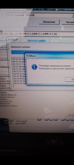

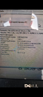

Успешно прошил Volkswagen Jetta Bosch ME17.5.26 по ОБД.ПСМ(китай) 48 модуль,доработанный китайматик.В начале обновил серийное ПО, с 04e906057bs_2483 до 3414,потом уже тюн Е2.Предохранитель вентилятора вытащил на всякий случай.

"если бы не прокатило"Вот поэтому,я и залил сток обновленный,запустил двигатель,все штатно.Потом уже тюн,на основе обновленного стока.

Я такие авто от балды не делаю,смотрю,что стоит по идентам,потом ищу инфу по нему,все перепроверяю.По этому авто ,у меня было время,около месяца

Разговор не о тойотах,это раз.Во вторых, начале хотел снять эбу,то там геммор еще тот,рама на самосрывных болтах,разьем не снять,без болгарки.Обнову заливал потому,что стока 2483 не нашел,вместо него псм предлагает 3414 при вирт.чтении.
