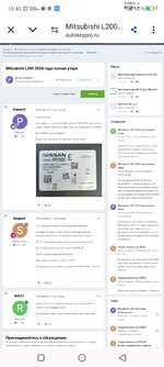

Вот что там написано на том форуме. Первый ответ вода одна а второй вот.
Делал ZED FULL, подключался по кан к блоку BCM по схеме от Аутлендера 2022+
Если нужна схема подключения могу скрин присл.пришли посмотрю

Сделай скрин и отправь плиз.лля интереса посмотрю и сверю с аутеловским
Держи

так не хочу Быть тем Поцам но есле есть кто то из Дилера с Mut.3 это в помощь. Потому что Mut 3 с 2022 онлайн для нисансаки Сборки и не Просто онлайн он еще с встроенное лицензии в Пк это раз. в нашам регионе этих машин нет, но есть OUTLANDER GN сборки (2022-2025) е там кабил 40 пин ниссан был мне в Помощь и Xtool, выбрал я outlander Usa и все ок. хочу отметить не мало важное детали.Сам Делер mitsubishi был в тупике с прописки ключи потому что сам Был как ежик в тумане от онлайн. Но довольна быстро исправил это проблему. я понимаю что не чем не помог. Зоране прошу прощения. Удачи
