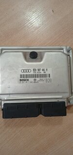

Доброго времени суток! Нужно прописать ключ. Может кто подсказать по дампу? Привезли приборку, там EEPROM 24C08. выпаял ее, считал Xhors, Autel и UPA. Открываю в VAG programmer- не видит ни PIN. ни КМ ни VIN. Прошивка 1КB. Или может проще IMMO OFF сделать? Хотел прошивку сюда подгрузить , не дает почему-то . Спасибо!

Какой номер приборки?
На столе подключали ее?
А вообще проще иммо отключить
Сделаете immo off - получите глюки в работе климат контроля,и неудобные вопросы от клиента,восстанавливайте иммо...Где dump из панели, с актуальным пробегом ,который сейчас в щитке?В архиве прикрепите ...
