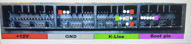

Я же ссылку на кадр из справки скинул, смотрите, сравнивайте.
Сколько рядов (пины)
Три. Подключка неверная.
Заглянуть в разъём, посчитать пины в ряду, сравнить с картинкой внизу хелпа.
Этикеткой вверх обычно всегда.
Скиньте фото разъемов
вот такой распин используют на видео
    523,4 КБ · Просмотры: 17
там идентификация на этом блоке не работает на столе, пробуйте сразу писать то что вычитали (надеюсь вычитали) в режиме восстановления. Потом проверьте на авто и так же на столе уже пишите что хотели сделать.
Пробуйте
