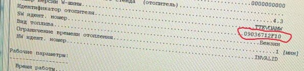

Иммено старт дизель
А это комфорт с того-же сайта
это по старту ?
И там старт есть
только моя прошивка переходит в половинку на 87 !!!!))
Ну фиг знает, у официалов и в бензинки написано что до 80 комфорт, а при 86 прекращает совсем горение
Это личное наблюдение ! Сам следил за параметрами )
Ни кто не исключает что и такие параметры есть на каких-то прошивках
Мне бы вообще хотелось бы 90 градусов
Ну вобщем вот
