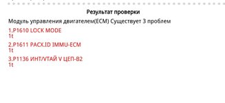

Прикрепил все ошибки родного блока, у того на который пытались поменять, штук 20 разных ошибок

Вентилятор срабатывает из за отсутствия связи скорей всего. Еепром там отдельная? Перепаять или клонировать.
