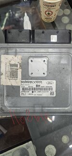

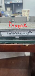

Здравствуйте привезли авто focus 2004
Там поменяли коробку и мозги с проводкой . Привязать я их не могу имею только форскан и ucds для таких работ.
Если я прочитаю новые мозги от а до я
Кто-то может их привязать или же подровнять епром память и флеш ?
    2,5 МБ · Просмотры: 11
    2,3 МБ · Просмотры: 11
До этого стоял вариатор поставили автомат коробку
Forscan без проблем их вяжет
Нужно в новые пролить прошивку со старого блока и все
