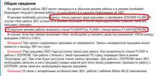

Переписал фулл. Всё так же. Не совпадают вин, серийный номер блока, и дата программирования.
Заметил странность когда вычитываешь фулл. Моторлоадер пишет что он считывает грубо 8000 блоков, а когда записываешь то 2000 блоков.
Значит не пишет фулл, только другой загрузчик или с разбором по j-tag
Да. Так и есть. :(
Но машина же будет ездить ? Хочу прошивки потестить. Для этого собственно и купил второй блок
    37,8 КБ · Просмотры: 10
Ездить будет, по гарантии или при продаже только вопросы могут возникнуть
