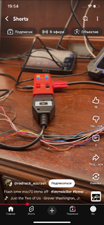

Подскажите может кто знает как называется этот красный переходник
Благодарю
