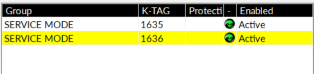

Есть только service mode
    38,7 КБ · Просмотры: 16
Пробуйте им читать
