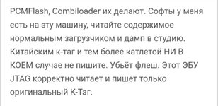

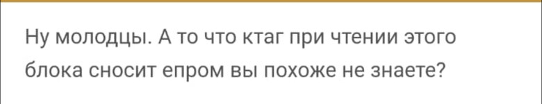

Вот на именитом форуме уже люди натыкались на эти грабли. Дело не в инструкции, а то что Ктаг с этим блоком косячит.

В общем. Блок можно шить ктагом рис, но епром он протрет начисто. Флеш пишет корректно. Почему полез ктагом? ПСМ считал, а писать отказался. Оказывается, если в блок уже лазили ктагом, то по розетке никакой прогер не возьмет. Читаем ктагом, готовим прошивку, область калибровок переносим в сток, пишем. Ставим на авто, не пугаемся - авто не заведется. Далее нужен сканматик или лаунч. Пишем вин в ECM, далее кладем IMMO - ECM синхру ключей и вин. (Лаунчем прописал вин именно в спец функциях моторного блока). Все остальные махинации делаем в блоке иммо. И все, авто уже заведется. Далее, авто в аварии, на газ не реагирует, прописываем коды форсунок, и так же в блоке двигателя сканматиком переносим комплектацию авто, там есть кнопка восстановить конфигурацию из BCM - ECM, авто готово. Спокойно отдали клиенту. Перед всеми танцами, обязательно сохранить коды форсунок. Все эти действия делаем, если блок не хочет прошиваться по розетке (ОБД). Много тем про то, что Ктаг валит. Кто то пишет, что флеш убивает и тд. Нет, факт только тот, что трет епром. Если кому то помог, я рад. Если что обращайтесь.
