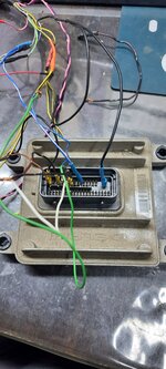

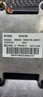

Нужна помощь, прошил этот блок комбиком, походу не той прошивкой, в общем блок записался и теперь на связь не выходит, в буте пробовал, тоже нет связи. Как его можно поднять подскажите пожалуйста? Есть считанный с него епром и флеш.

Что заливали.?
Это МТ22
Эбу Delphi MT22U
Там даже написано что это МТ22
Есть предложения как поднять блок?
MT22U
Черный разъём, 4 ребра.
73: Масса ЭБУ
17: Подключить +12V постоянно напрямую, минуя адаптер загрузчика.
1: Подключить +12V постоянно напрямую, минуя адаптер загрузчика.
11: K‑Line
24: Бут режим: соединить на +5V (4 или 20 контакт)
39: Бут режим: соединить на +5V (4 или 20 контакт)
8: Бут режим: соединить на массу (5 или 21 контакт)
Источник:
MT22U
73: Масса ЭБУ
11: K‑Line
Источник:
Пробовал, нет связи

Может есть вариант, с разбором , например ктагом туда напрямую залить флешь?
Не знаю, я таким загрузчиком не пользуюсь.
Привет, я когда то тоже "перетрухал" при прошивке Лифан Солано по ОBD,- на половине прошивки всё остановилось и всё,- приплыли. Прошивал тогда отломом ECUFLASH, но поехал у товарища взял комбик, снял ЭБУ подключил на столе согласно распиновке и прошил сток, затем от АДАКТ Е2, всё получилось. И у тебя тоже должно получиться, успокойся, проверь правильность подключения пинов, проверь наличие 12В относительно массы-73 пин и 5В на тех которые указаны при БУТ подключении, 12В подключи прямо на БП -не через адаптер комбика, Думаю что если при первой прошивке всё было правилно то всё должно получиться. Пины дожны плотно одеваться, не болтаться. Удачи.
