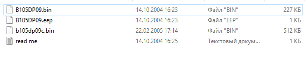

512 максимум, никак не 832
227КБ это SMS криптованая прошивка (только для Combiloader-а).
И самое интересное на блоке на этикетке 21124-1411020-10 B108DN09
Вот вам со складки B105DP09 евро 2 размером 832кб
Владелец не в курсе, я думаю, сборка какая-то из двух пршивок
