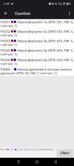

Ситуация приверно такая-же, ошибки один в один. Всё произошло после попыток проверки работоспособности топливных форсункой методом механического отключения ( провода отключали на форсунке) на запущенном ДВС. Контакт форсунки отискрил и ДВС резко заглох, зажигание включается, блок на связь выходит, запуска стартера нет и ошибки точно такие же.
ДВС ЯМЗ 536 Урал Некст 2022 год, эбу МД22хх, е5 мочевина.

Блок вскрыл, визуально вышло из строя два компонента, на фото прикреплённой. Заменили, мотор запустился. Только сейчас ошибки другие. Показывает обрыв 1.2.3.5.6, отключаешь по ИМ форсунки 1.2.3 реакции нет, 4.5.6 есть
