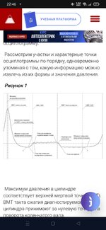

Всем привет. 2114 пропуски по второму цилиндру. Проблема в механике, снял осциллограмму датчиком давления в цилиндре. Тут просто ради интереса. Правильно я понял по осциллограмме, что проблема с выпускным клапаном?

По этой осцилограмме вообще ничего понять не возможно, видимо частоты не хватает. Для этих целей нужен мотор-тестер.
Переснял осциллограммы.
Это с рабочего цилиндра.
    4,2 МБ · Просмотры: 68
А это с нерабочего
    4,1 МБ · Просмотры: 53
С выпускным трактом проблема, либо катал забит либо резонатор, количество газов после сжатия меньше чем до, значит где-то симфонии и сильно, при открытие вкусного клапана какой то бугор которого не должно быть. С метками все в порядке?
Hrono, да, с метками норма, каталика нет.
Там с осциллографом и датчиком скорее всего всё не в порядке, оттуда и не понятные бугорки. Это ведь скрины не с мотортестера.
Затык на выпуске + перекрытия совсем не видно ... эт конечно если действительно с мт4))) . Дальше учим механику ГРМ.)))
