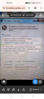

Не запускается(При запуске была такая ошибка
Решение: Зайти в настройки ( settings ) , Настройки USB, убрать галочку Enable USB Controller.
OK - Сохранить настройки.
После этого запускается и работает!

Неправильно распаковал, скорее всего. Почитай тему. Семь станиц всего.после запуска stakis technik так
