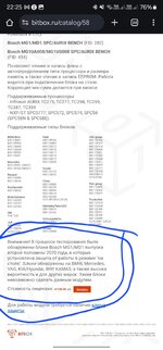

ЮРЕЦ же выше написал, что Bitbox читает! У них заявлен в модуле этот блок.... Screenshot_2025-04-23-22-47-14-28_40deb401b9ffe8e1df2f1cc5ba480b12.png
Все делается, 037 не делается
TC298TP
легко без вскрытия...
Попадаются машины и 21г.в,которые делаются (старые ревизии).И даже 22г.в.Я не про Пежо,а вообще.
Поэтому только пробовать.Модуль должен быть открыт само собой.Чтобы не гадать.Приконнектился,и все вопросы отпадут само собой.
